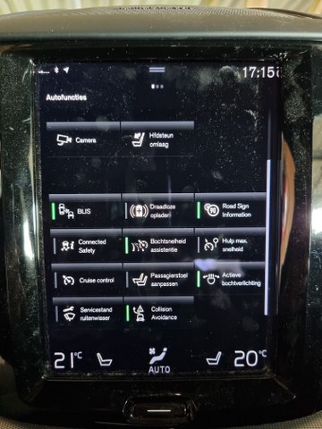

Ik vind in het manual van de auto en op websites informatie over "Verlaagde guard", maar de menuoptie die ik daarvoor zou moeten activeren in het menu is er niet in onze Volvo:
Afbeelding Afbeelding

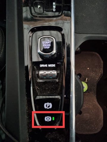

Wel hebben wij deze fysieke knop, maar daar kan ik verder niets over terugvinden:
Weet iemand hier hoe dit zit?

Zit er geen knop ‘minder bescherming’ op je middenscherm dan mag je er van uitgaan dat er geen Volvo alarm (klasse 3) op zit. Zie onderstaande link met een voorbeeld hoe die knop er uitziet

Je zou de knop "minder bescherming" moeten zien indien je alarmering hebt. Zie foto. Zodra de LED groen brandt is de functie ingeschakeld en gaat het alarm niet af. Na een nieuwe start gaat de bescherming vanzelf weer actief worden.
En de onderste foto - waarop je een rood kader hebt gezet - toont de knop automatische handrem. Indien de LED groen brandt en je staat stil voor bijv. een verkeerslicht, dan kun je de voet van de voetrem halen. In je display van de tellerbak brandt dan een groene (P)

De knop met (A) erop is -in tegenstelling tot wat hier door meerdere mensen beweerd wordt- niet de 'automatische handrem' maar de auto-hold. Met dit ingeschakeld houdt de auto de (voet) rem vast tot je weer gas geeft. De remlichten blijven ook branden als je dit inschakelt en je komt volledig tot stilstand na remmen, bijvoorbeeld voor een verkeerslicht. De (P) komt pas in beeld als je automatisch handrem hebt in geschakeld in het menu en je zet de motor af, of je bediend de handrem handmatig.

RobV60 schreef: 01.08.2025 - 08:12 De knop met (A) erop is -in tegenstelling tot wat hier door meerdere mensen beweerd wordt- niet de 'automatische handrem' maar de auto-hold. Met dit ingeschakeld houdt de auto de (voet) rem vast tot je weer gas geeft. De remlichten blijven ook branden als je dit inschakelt en je komt volledig tot stilstand na remmen, bijvoorbeeld voor een verkeerslicht. De (P) komt pas in beeld als je automatisch handrem hebt in geschakeld in het menu en je zet de motor af, of je bediend de handrem handmatig.
Klopt helemaal.
Ik heb de autohold altijd aan staan. Werkt perfect. Ik zou geen reden kunnen verzinnen waarom ik het uit zou zetten.

Er kan toch ook een knop op het volgende scherm staan, niet?

Als je idd zoveel functies hebt kan je het zo hebben ingericht dat je nog kan scrollen naar een scherm eronder.
