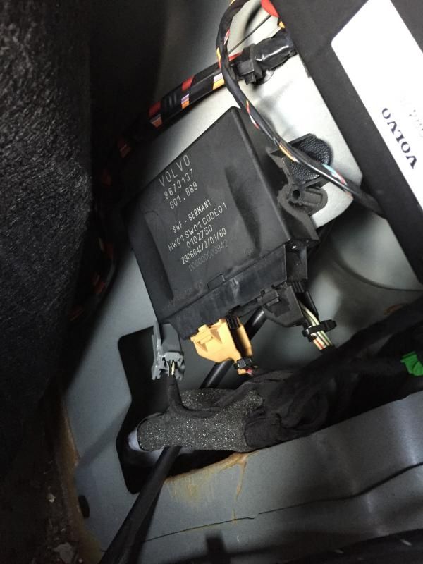

Bedankt voor je uitgebreide reactie. Ik ga hier zeker even mee aan de slag. Ik had afgelopen zaterdag al even gekeken en een foto gemaakt van de PDC module.
In het middelste gat is een aansluiting niet in gebruik? Er hangt ook een los stekkertje bij, deze past er niet in. Ik heb inderdaad ook een afneembare trekhaak (origineel Volvo)
Deze is niet aangekoppeld, maar kan die dan toch storing geven?
Bijgevoegd de afbeelding ter illustratie.

Ook niet toevallig een verloopstekker in de trekhaak stopcontact laten zitten ?
