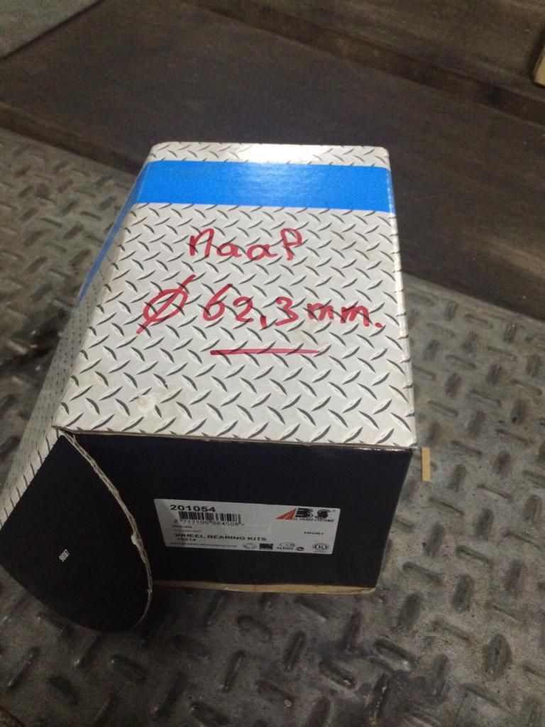

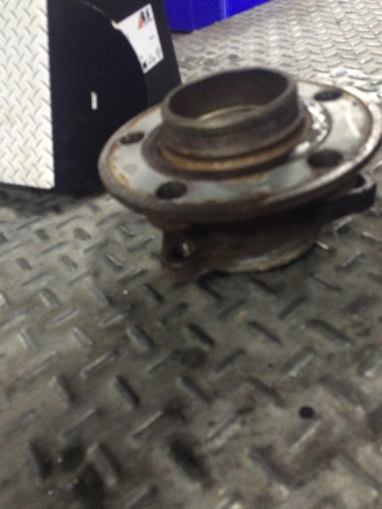

Ook weer opgelost! 8-)
Ook trilling issue is opgelost. Wat bleek; de naaf had een verkeerde diameter. 62.3 i.p.v. de voorgeschreven 65mm. Wanneer je dit weet kan je een velg gaan middelen wanneer je dit niet weet zet je het wiel er gewoon op met als resultaat dat het wiel dus excentrisch op de naaf zit.
Nu na balanceren, garage naar laten kijken, andere aandrijfassen, nog specialistisch laten balanceren hebben de heren van de WOCO uit Wolvega de juiste diagnose kunnen stellen!
Nu met de juiste naaf niks meer aan de hand!
Me blij! :-)

De wielbouten zorgen er toch voor dat de velg automatisch gecentreerd wordt tov de naaf, of zie ik iets over het hoofd?
Frederik Welvaert
Berichten: 1892
Locatie: Maldegem
Daar zit altijd wel wat speling op. Als je ze kruislings beetje bij beetje vast zet zullen ze misschien wel iets centreren, maar zelfs dan is het nog niet 100% zeker.
Zaten er nu verkeerde naven op de wagen of waren de velgen niet geschikt voor de wagen? Er bestaan trouwens ook adapters om het naafgat op te vullen.

RV zat dus een verkeerde naaf op. Deze is dus vervangen door een juiste.

staaf schreef: De wielbouten zorgen er toch voor dat de velg automatisch gecentreerd wordt tov de naaf, of zie ik iets over het hoofd?
Meestal worden wielbouten echt vastgedraaid als de auto op de grond staat, en dan zijn de bouten al "gezakt". Als je ze met het wiel in de lucht zou aandraaien zou het probleem veel minder zijn geweest.
