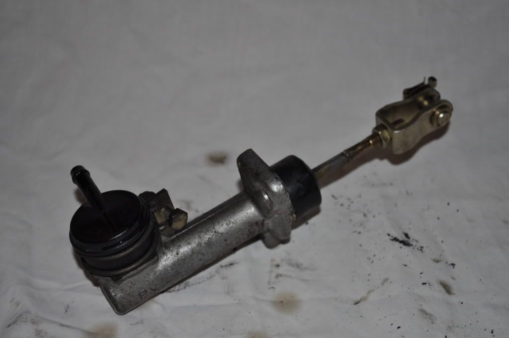

Meestal de hulpkoppelingscilinder, op't einde van je pedaal zit een rubber stofhoesje, daarin een beetje siliconespray en het gekraak is voor lange tijd weg.
Typisch kwaaltje van die wagens.
Foto van die cilinder;
Het uiterst rechtse deel zit vast aan je pedaal.

Nee kan gewoon in de auto, een beetje lenigheid is wel vereist :P
Gewoon je koppelingspedaal volgend, je zal vanzelf het rubberen balgje zien.
