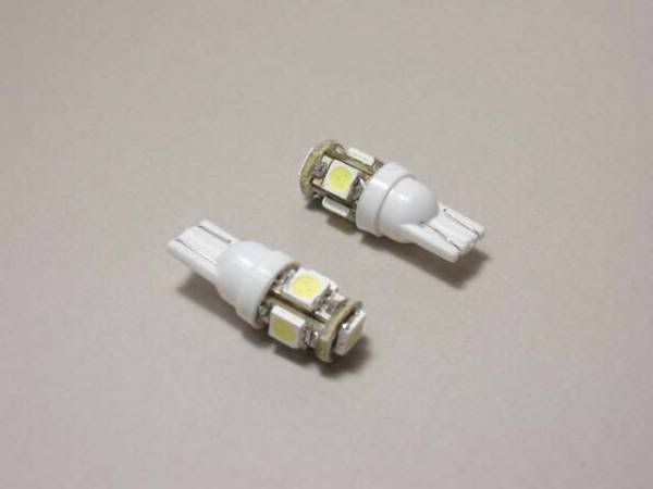

Heb zojuist toevallig hetzelfde probleem voorgelegd op 'problemcar.nl'
Mijn lampje is niet stuk, echter ik wil het vervangen door een witter exemplaar (led?) dat beter kleurt bij het xenonlicht. Zij verwezen mij naar het forum om uit te vogelen welk type lampje het is. Ook zou ik graag wat informatie krijgen over de te volgen procedure (how to?) Heeft iemand ze al eens zelf vervangen?
- FrankS60
- Berichten: 1838
- Locatie: Gelderland
5W5 als ik me niet vergis, niet met bajonet maar steekfitting zoals deze LED's
- SENSA
- Berichten: 10
- Lid geworden op: 09.08.2008 - 12:05
Dit lijkt me precies wat ik zoek! Als ze ook dat fel witte licht geven als de xenonpitten. Heeft iemand misschien ook nog de 'gebruiksaanwijzing' hoe te handelen bij deze toch wel lastige vervanging?
