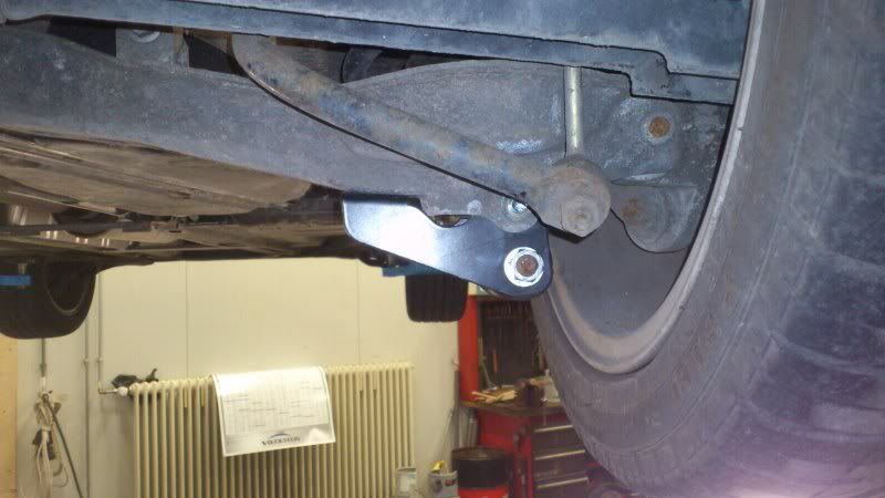

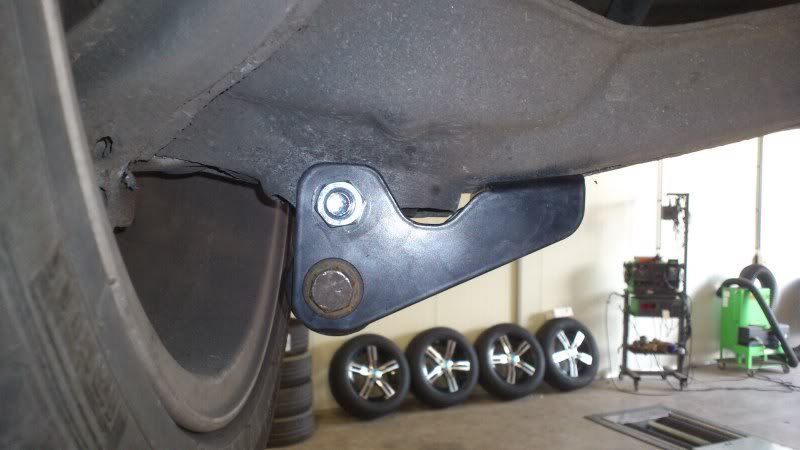

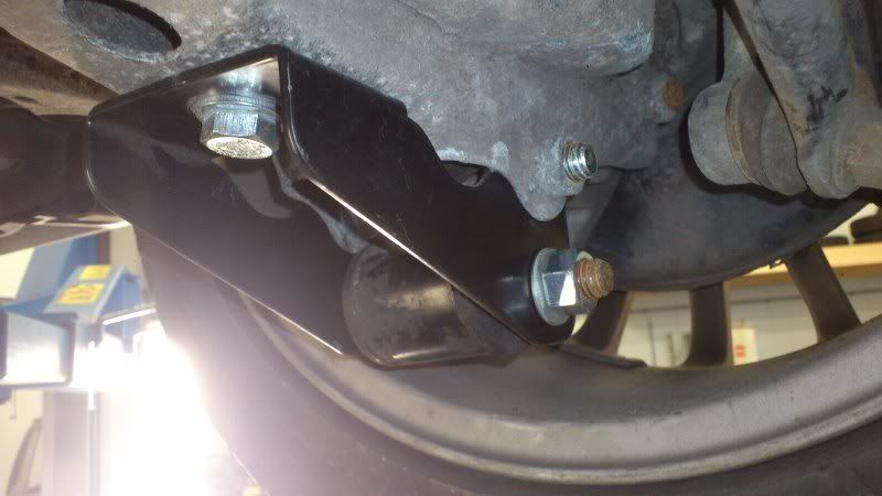

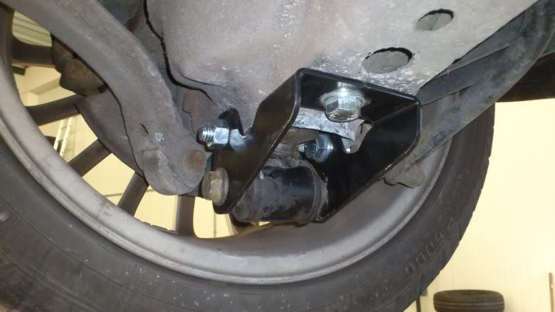

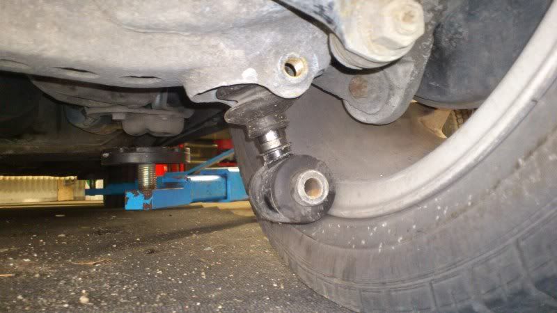

Vandaag lekker bezig geweest. Eerst auto even laten keuren, toen auto op de brug laten staan om de adaptors te plaatsen. Even uitzoeken wat de beste manier is, maar het op met wat garagegereedschap prima te doen.
Allereerst heb ik de demper aan de onderkant losgehaald. Auto weer laten zakken, toen zag ik dat de achterkant al een stuk lager stond. Conclusie; de hoogte werd bepaald door de nivomats. (En ja, de rubber stofhoes schoof wat omhoog maar zit inmiddels weer op zijn plek)
Daarna gekeken wat de beste manier van plaatsen was. Ik besloot om de demper eerst helemaal te verwijderen, achteraf had het makkelijker gekund.

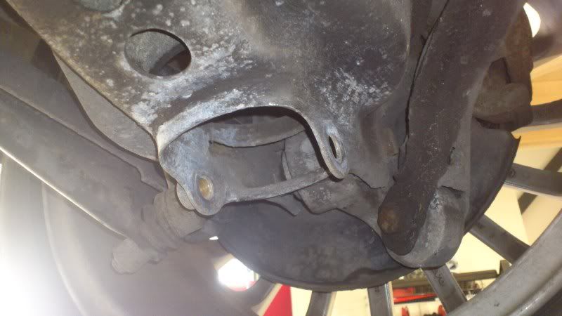

De draagarm bevestigingspunten even schoonborstelen met een ijzerborstel.
Toen de adaptors geplaatst. Ging op zich best prima, af en toe wat duwen en trekken om e.e.a. op zijn plaats te krijgen. Het ziet er allemaal stevig uit.
Toen de auto weer op z'n pootjes stond even gemeten: inderdaad (krap) 20mm lager. De bevestiging is 35mm omlaag gegaan, de carrosserie zelf 20mm. We kunnen dus concluderen dat de hoogte nu bepaald wordt door de combinatie nivomat en veren.

De constructie is iets aangepast lijkt wel. Deze is simpeler te monteren

Mooi dat je alle foto's hebt geplaatst. Zo wordt het erg duidelijk uitgelegd door je.
Ben uiteraard erg benieuwd naar het resultaat en de foto's.
Mooie auto trouwens zo te zien op de foto's. Maar de velgen? Winter en zomerset?

Ik vind de adaptors persoonlijk mooier afgewerkt dan die van de SAM set. Het is bijna jammer dat ze onder de auto zitten, zie je er niets van;) Of het qua stevigheid/duurzaamheid iets uitmaakt durf ik niet te zeggen.

De auto gaat nu wel helaas omlaag bij belasting. De werkhoogte van de nivomats is 35 mm omlaag gekomen, en dat betekent gewoon dat de auto 35 mm omlaag gaat. Omdat je nu iets te hoge veren hebt wordt de hoogte bepaald door de veren en niet door de dempers. Pas als je de werkhoogte van de nivomats hebt bereikt nemen deze het over.

Hier had ik zelf nog niet aan gedacht, maar je hebt helaas gelijk. Ik heb het vanavond even getest. Ik heb in 'koude toestand' een gewicht van ca 176kg in de kofferruimte gelegd. De achterzijd hing gelijk behoorlijk door de veren. Prima, dacht ik, als ie maar omhoog komt tijdens het rijden. Helaas was dit niet zo, sterker nog, hij zakte nog iets verder in. Dit vind ik erg jammer, dat is natuurlijk niet de bedoeling. Dan kan ik de gewone dempers ook wel weer monteren.

Ik weet het niet meer. Zonder adaptor 40,5cm zou met adaptor 37cm betekenen, 35mm lager. De veren drukken hem dus weer 1,5cm omhoog naar een hoogte van 38,5cm. Bij belading zou de nivomat ervoor moeten zorgen dat de hoogte nooit onder de 37 cm zou moeten komen(35mm), maar hij zakt wel tot 34 cm. Of is 176kg in de koffer gewoon to much voor de nivomats?
Wat is nu de oplossing, toch een SAM set? Hoe weet ik zeker dat ie dan niet gaat inzakken bij belading?

Klopt precies. De normale hoogte van de nivomats is ongeveer 37,5-38 cm. Als je deze 3,5 cm verlaagt kom je precies op jouw hoogte uit. Ik denk dat 2-2,5 cm verlaging voldoende was geweest als ook de voorkant iets omlaag was gegaan.
