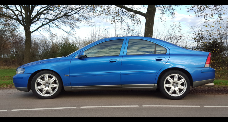

Dus het is uiteindelijk dit geworden:

Schitterende kleur en uniek natuurlijk. Velgen in dezelfde grijs/antraciet tint als de skirts rondom zou ook nog wel fraai kunnen zijn.

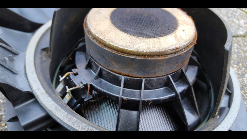

Bij het controleren van de speakers bleek dat zowel de links-achter als de rechts-voor speaker niets deed. Ook reageerde het raam links achter niet op de knopjes. Je hoorde wel het relais tikken, maar er gebeurde niets.
Links achter bleek heel eenvoudig (maar wel erg raar) te zijn: de stekkers in de deur hingen allemaal los! En aan de verkleuringen van de stekkers te zien hingen ze ook al een tijdje los... Heel maf. Maar makkelijk op te lossen gelukkig :-)
Rechts voor was iets complexer: daar is de speaker door een overdosis aan vocht helaas simpelweg overleden:
Toen ik de deurpanelen verwijderde was de achterkant van de speaker kleddernat. Na wat zoek- en schroefwerk tot de conclusie gekomen dat er flink wat water naar binnen kwam via de buitenspiegel. Dus even langs de bouwmarkt voor wat rubber afdicht-strips en de boel weer waterdicht gemaakt. Een paar dagen later (en ook een paar regenachtige dagen later) was de binnenkant van de deur gelukkig weer droog, en trof ik de speaker nog steeds dood, maar nu gezellig roestend aan in de deur. Die alvast maar uitgeboord en verwijderd, en nu verder op zoek naar de Premium speakers om alles weer compleet te maken...

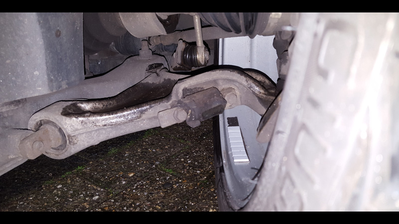

Bij het sturen naar rechts loopt het linkerwiel wel heel erg aan sinds ik de winterbanden heb gemonteerd. Zowel de zomer- als de winterbanden zijn 225/45/R17, maar de winterbanden (Vredestein) op de Thor velgen maken het toch wel een beetje te bont.

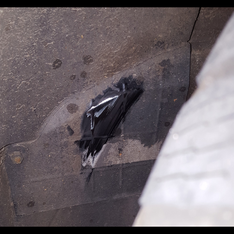

Bij een blik achter het wiel ziet het er al mooi glad schoon geschraapt uit:
Nu zijn de meningen verdeeld als ik zo op het Internet zoek of dit al dan niet kwaad kan (de een zegt dat het acute APK afkeur wordt en je je banden sloopt, de ander zegt dat dit stuk metaal er juist zit om de boel te beschermen en dat het niet zo veel kwaad kan als het er tegenaan loopt aangezien het toch op lage snelheden gebeurt), maar het geschuur kan toch niet echt bevorderlijk zijn voor de banden.
Aangezien ik uit de gegevens die ik heb van de auto kan uitmaken dat hij oorspronkelijk af-fabriek geleverd is op 17" Tethys velgen met dezelfde maat banden zullen de uitslagbegrenzers er wel opzitten. Dus maar eens de camera achter de band gericht:
En jawel, een mooi stukje zwart rubber op een zo te zien betrekkelijk makkelijk bereikbaar stukje staal geschroefd. En eventjes online zoeken leert in ieder geval dat het geen heel duur onderdeel is, dus er maar twee nieuwe besteld om ze te vervangen.
Het zal me benieuwen of ik die bouten een beetje makkelijk los ga krijgen. Normaal gesproken zou ik niets aan de besturing en remmerij van een auto doen, maar dit gaan we nog wel een keertje voor de lol proberen.
Iemand tips die dit vaker heeft gedaan?

Had ik ook last van met de Thors met die maat.
Terwijl dit orginele velgen zijn met volgens mij de juiste et-waarde, en af fabriek maat banden.
Bedenk me nu dat ik eerst wel banden had met een dikke velg beschermrand (of hoe dat ook mag heten).
Maakt misschien ook wel wat uit. Zal nog eens kijken hoe het nu gaat met de michelin primacy 3 bandjes.
Ik heb links en rechts de begrensers een keer omgewisseld, dan plaats je ze over de kop en ben je het slijtplek op het kunststof kwijt.
Eventueel zou ik het ook wel aandurven om er een paar ringetjes achter te plaatsen.
Oh ja, klusje van niets.

In plaatst van vervangen, werkt omdraaien ook prima. Of een ring er achter.

links en rechts wisselen van de uitslag begrenzers gaat prima
