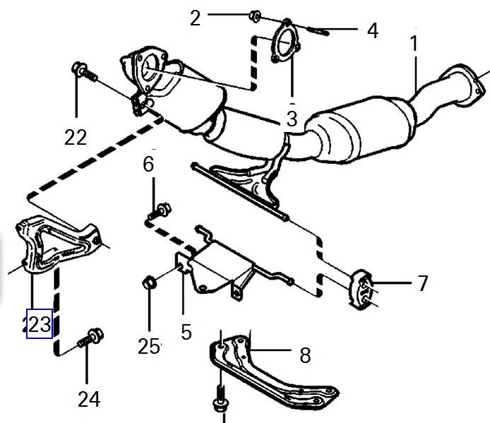

waar hoort deze driehoek thuis?
leuke puzzel al die verschillende boutjes
Weten R&R raad?

weet echt niemand waar die driehoek thuis hoort?
Ik heb Vadis en de vraagbaak (met plaatjes uit vadis) maar nergens is die driehoek te bekennen.

Hoe groot is die driehoek ongeveer in cm?
Marelli
Berichten: 295
Lid geworden op: 15.01.2006 - 13:26
Locatie: Noord Veluwe
grootte van een gespreide hand

Zitten er oliesporen op, sporen van warmteontwikkeling, roest, vuil, of is het juist heel schoon?
Ik zie dat onderdeel ook niet zo 1,2,3 staan in Vadis. Zou het kunnen dat de garagehouder als blijk van dank voor het weghalen van het voertuig wat extra onderdelen heeft meegegeven?
elianmars
Berichten: 1278
Het is een steun voor de downpipe. Nummer 23:

Ja er zitten olie sporen op, geen roest.
Het kan met de AWD te maken hebben, dat staat nl. niet goed in het boek

Kijk eens, gevonden door elianmars :wav:
