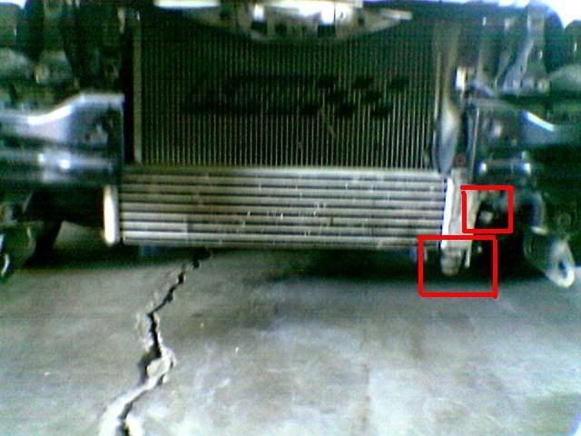

intercooler:
intercooler in auto
elektrische fan

Pvc pijp zit na intercooler, als deze goed zijn werk doet wordt de lucht hopelijk geen 70 graden :D, mocht het niet goed gaan door warme motorlucht, dan volg ik je tip op Bart! De intercoolerpijp is gebogen en gelast maar omdat ik mijn lasnaden niet helemaal vertrouw op volle luchtdichtheid heb ik er maar een rolletje aluminium tape omheen gedaan :lol:
