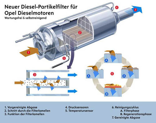

Ik stond vorige week nog onder mijn auto en heb het roetfilter eens even goed bekeken. Het lijkt wel of er brandstofleidingen naar het roetfilter lopen. Ik krijg hierdoor het idee dat het roetfilter rechtstreeks word geregeneerd met brandstof en niet via een ander inspuitings tijdstip.
Kan dit kloppen??
Kan dit kloppen??
- Turbodesk
- Berichten: 1288
- Locatie: Groningen
- edraket
- Berichten: 8634
- Locatie: Haarlemmermeer
Het filter wordt geregenereerd door extra brandstof in te spuiten waardoor de temperatuur sterk oploopt. Dat gebeurt in de brandstof kamer, en niet in het roetfilter. Waar die leidingen voor zijn kan ik je niet met zekerheid zeggen, maar ik vermoed dat hieraan de druksensoren zitten om te kunnen bepalen wanneer het filter gegenereerd moet worden. Die sensoren kunnen vermoedelijk niet in het filter zelf worden geplaatst ivm vervuiling ervan.

Geen druksensoren maar 1 druk verschil sensor.
Daar naast zitten 2 temp sensoren op 1 bij de turbo en 1 bij het filter en een lamda sonde.
Helaas kan ik je niet vertellen of je bij Volvo het verwijderen.
Mijn ervaring met VAG problemen kindje de 170pk kan het wel.
Zie hier een voor pijp met de aansluitingen voor de sensoren (Milltek)

Het is wel een druk sensor, en de computer berekent het druk verschil tussen beide sensoren (voor en na het filter)
