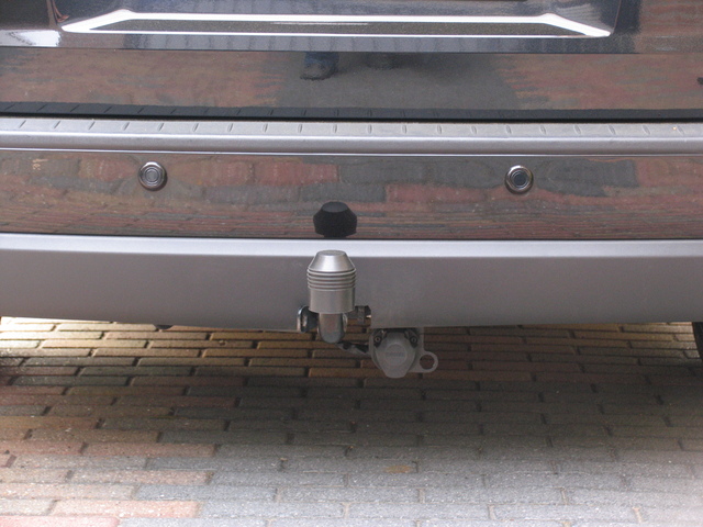

even een kiekje gezocht met caravan.

Mijn trekhaaknummer voldeed niet aan die voor een auto met nivomats, die zaten er dus wel onder.. Originele trekhaak EN nivomats dus..
Maar de tweede foto is ook van wat lager af genomen, ik zie daar de uitlaat. En op de eerste foto niet. Dus dat de haken niet op dezelfde hoogte zitten kan ook vertekening door camerapositie zijn??

Dat zou natuurlijk een verklaring kunnen zijn.Thijs schreef:Mijn trekhaaknummer voldeed niet aan die voor een auto met nivomats, die zaten er dus wel onder.. Originele trekhaak EN nivomats dus..
Even spelen met het idee van een hogere kogel van de trekhaak: vanaf de as van mn caravan tot hart koppeling is zowat 3,7m en als een trekhaakkogel op die afstand 3cm hoger of lager zit dan valt dat eigenlijk niet te zien als de sleep er achter hangt.
Met een klein aanhangertje (afmeting sigarenkistje) zal zo'n afwijking duidelijk zichtbaar worden.
In geval van mijn caravan (knaus) is het wel bekend dat die een hogere rij-hoogte heeft (hoog op de wielen staat) dan sommige andere merken dus wat dat betreft past dit toevallig wel bij mijn hogere trekhaakkogel. Dit staat echter los van het feit of mijn trekhaak nu wel/niet bij nivomats hoort.
