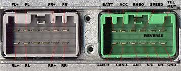

Hij was er wel, van Volvo nieuw naar Volvo oud, incl. antenne adapter.
Ik had hem ook in m'n 850, een HU1205, met dezelfde stekker.
Had hem bij de dealer vandaan, 8 jaar geleden, dus of hij er nu nog te krijgen is, durf ik niet te zeggen.
Was overigens niet origineel Volvo.
Anders kan je door 2 verschillende verlopen voor een carkit, aan elkaar maken, hetzelfde creëren.
Volvo nieuw naar iso, iso naar Volvo oud., alleen je antenne verloop nog dan.

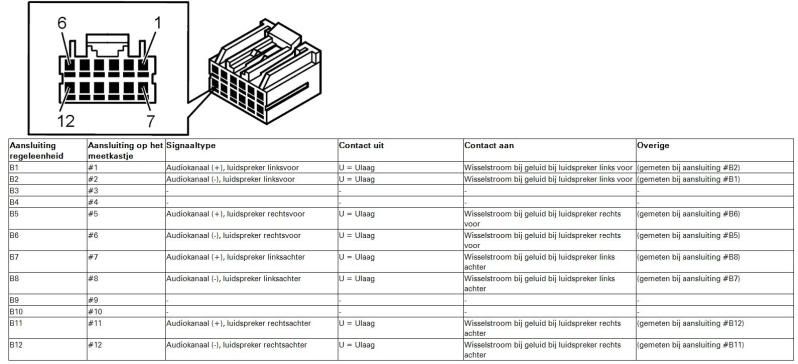

Welke uiteindelijk de Volvokabelboom ingaan. En deze aansluiting had ik niet:
Dus deze twee eraf geknipt en een ISO blok erop gesoldeerd incl. handsfree:
En dat ziet er dan zo uit:

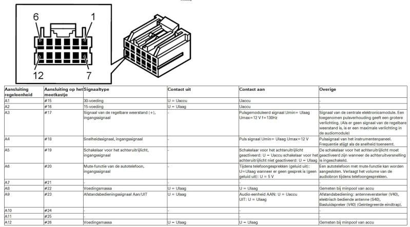

Tevens moet je de draad vinden voor de dimmer;
Dim ik wat;
Je moet ook de draad voor de tacho vinden (niet zo moeilijk).

Hu 1205:
http://t2.gstatic.com/images?q=tbn:ANd9 ... OGM_tQ&t=1
RHEO = DASH LIGHT DIMMER

Deze tekening is van Volvo zelf. Staat even net wat meer (bruikbare) informatie op.
